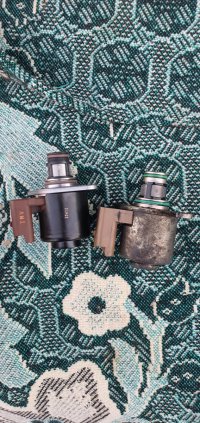

У меня на 2.0 hdi cted4 примерно такое же. При больших оборотах пропадает тяга и выскакивает ошибка p11ac. В описании ошибок написано: "Регулятор расхода топлива : Неприемлемый ток управления". Заказал пока регулятор тнвд от ledo. Вообще предыдущий регулятор менял лет пять назад, что-то маловато прослужил.

Тоже долго мучался с аналогичной проблемой. Треск при разгоне устранил заменой обратного клапана в трех форсунках (лили в обратку). Деполюшн фаулити окончательно ушла после замены регулятора давления топлива. Всё делал в гараже. Очень сложно снимать-ставить регулятор. Откатал уже тысяч десять, все нормально.

Заменил на парковке не спеша, чтобы не уронить болтики. На драйве добавлю статью в свой бортжурнал. Надо еще посмотреть поможет ли. Регулятор поставил от Ledo, сбросил все ошибки (появляются при отключении разъёмов в процессе разборки). На холостых работает.
P.S. В движении тоже работает, но надо смотреть именно при большой скорости, больших оборотах и большой нагрузке
