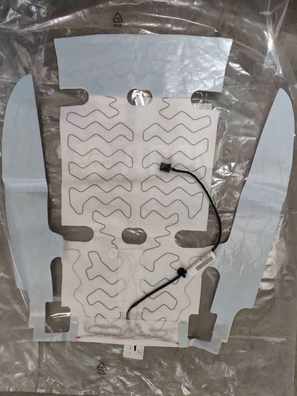

при частичном замыкании
Вы смотрели как устроен мат подогрева? Бывает, что в нем параллельное соединение нескольких секторов, например https://static.baza.drom.ru/drom/1623243184787_default Как именно реализовано в С5 не знаю, но вероятно по аналогии с другими производителями.
