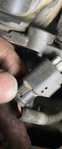

Добрый день! есть вопросы :
1)куда должен идти этот патрубок? (1,2 фото) (у меня он просто лежал нтут?!)

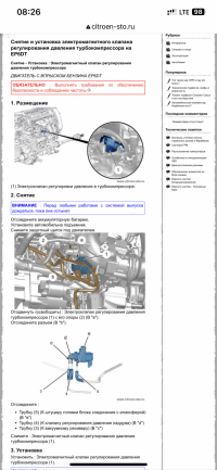

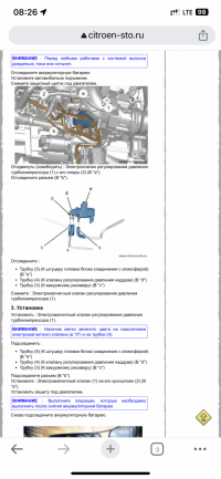

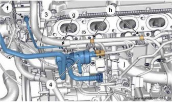

2)какая фишка и з этих должна тутбыть( J )? (3-5 фотки)

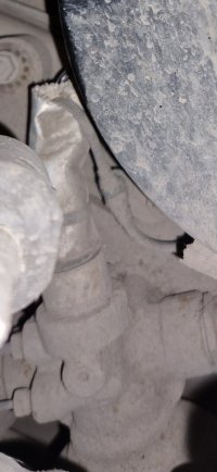

3)что должно идти сюда (под замотаным пакетом?) (6-8 фотки)

Приветствую. По первому пункту: это не патрубок, это какой-то сопун. И у меня на нём ещё колпачёк надет.

По третьему вопросу. Если я правильео понял что это рулевая рейка, то в неё заходит какой-то провод.

спасибо!что то стало проясняться:этот патрубок с сапуном идёт на электомагнитный клапан турбокомпрессора(арт.1922 S2) к 5 ( на рис)
