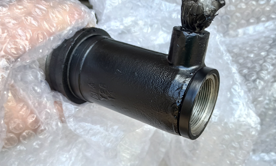

Потёк стык между сферой и поршнем. Подскажите пожалуйста что менять?
Yury555
Новичок
29 Мар 2025
2
46
Уважаемые форумчане, очень нужна подсказка.
В нашем городе никто из мастеров с такой подвеской не сталкивался, так что без подсказки починить будет сложно :prostite:
Вчера из задней подвески хлынула гидрожижа, прям струёй. На яме стало видно, что потекла она из стыка между сферой и поршнем, причём из трёх мест по кругу.
Место протечки показано на фото ( !фото не моё, из интернета! )
Подскажите пожалуйста, что нужно менять? Сферу, поршень, или может между ними прокладка какая есть? Стоит ли брать б.у. в сборе (на фото)?
До этого ездил нормально, жижа не уходила, не подтекала.
Сгнила кромка цилиндра. Либо замена, либо проточка и установка дистанционного кольца. В сети есть и инфа и картинки-чертежи.
