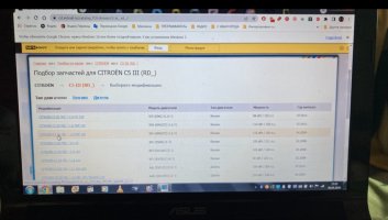

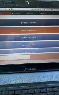

Здравствуйте! Как узнать какой у меня ЕР6 FN , FV или ещё какой?! И какой cdt ,или dt? Двигатель ер6 1.6 турбо бензин. vin VF7RD5FNAAL525295 машина 2010 г зараннее спасибо!

5FV (EP6DT)
Бил на exist. Насколько у них точно вин номер пробивается, не знаю.
Спс, это я знаю; сомнения в том, что машина 2010г,а 5FV 04.2009г

Смущает то, что в опциях ( по экзисту) круиз контроля нет, а у меня есть и лимит и круиз!!!
Я про тоже. Там не очень прямая расшифровка. Попробовать понизить версию дБ,до 7.
pp2000.ru/vin на сайте можно по вину узнать всю инф по французким авто , как оно есть с завода по комплектации (взможно понадобиться впн)
В винкоде уже ответ какая модификация мотора....
Экзист далеко не всегда корректную информацию показывает, в том числе и по артикулам.
Я тоже так прдумал( даже в лексии так обозначил) ;НО СМУТИЛО ПО ЭКЗИСТУ FV!!! Спасибо, что развеяли мои сомнения✌️
